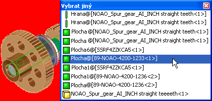

Vybere entity, které jsou zakryté jinými entitami.
Postup pro výběr skrytých položek:
  1. V dokumentu dílu nebo sestavy klepněte pravým tlačítkem myši na model v grafické ploše a vyberte možnost Vybrat jiný menu_Select_Other.gif.
    • Ukazatel se změní na pointer_Select_Other.gif a zobrazí se pole obsahující seznam entit (ploch, hran, podsestav atd.) v pořadí, v jakém byly zaznamenány. Ikona reprezentuje typ entity (plocha, hrana, atd.).
    • Podržte ukazatel okamžik nad položkami v seznamu a zvýrazněte je v grafické ploše.
    • V seznamu se můžete pohybovat pomocí klávesy Tab nebo prostředního tlačítka myši.
    • Můžete klepnout pravým tlačítkem na model a skrýt jeho plochy, čímž zobrazíte další skryté plochy a hrany
  2. Klepnutím v seznamu nebo na grafické ploše vyberte entitu.
