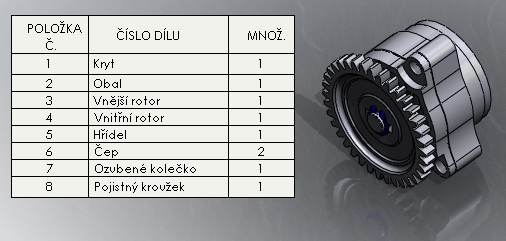

Můžete vytvořit kusovníky v souborech sestavy.
Vytvořte kusovník v sestavě klepnutím naVložit > Tabulky > Kusovník. Po nastavení parametrů ve správci PropertyManager klepněte do grafické plochy a umístěte kusovník.
Kusovníky se objeví ve složce Tabulky ve stromu FeatureManager. Název konfigurace, ke které se vztahuje kusovník, se objeví vedle prvku kusovníku.
Po vytvoření kusovníku sestavy a jejím uložení můžete vložit kusovník do referenčního výkresu. Volitelně lze propojit kusovník sestavy s kusovníkem výkresu.
Sloupec stavu pozice není podporován v kusovnících v souborech sestavy.
