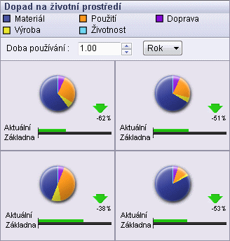

Ovládací panel a zprávy
SolidWorks Sustainability poskytuje zpětnou vazbu v reálném čase o faktorech dopadu na životní prostředí. Výsledky se zobrazí na ovládacím panelu dopadu na životní prostředí, který se dynamicky aktualizuje.
Můžete si vytvořit zprávy přizpůsobitelné uživatelům, a využívat tak výsledků.
