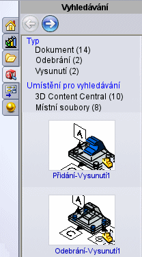

Když v softwaru SolidWorks vyhledáváte soubory a modely, zobrazí se obrázky vytvořené během indexování jako miniatury na záložce Vyhledávání . Přetažením miniatur do souborů SolidWorks znovu vytvoříte rozčleněné entity.
Chcete-li zobrazit miniaturu indexované entity v podokně výsledků vyhledávání, vyberte miniaturu indexované entity ve výsledcích vyhledávání a klepněte na na kontextovém panelu nástrojů.
V poli Vyhledávání v SolidWorks se zobrazí cesta pro hledání dané entity. V podokně Vyhledávání jsou entity filtrovány podle DruhuSložek k prohledání.
Pokud např. vyberete Přidání vysunutím1 na uvedeném obrázku, v podokně výsledků Vyhledávání se zobrazí další miniatura indexované skici Skica3.
Cesta k vysunutí se zobrazí v poli SolidWorks vyhledávání.
