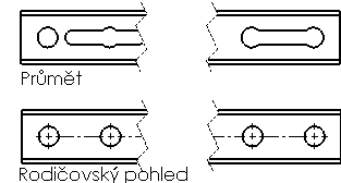

Zarovnání přerušení
Zarovnání přerušení v průměru s přerušením v nadřazeném pohledu:
  1. Pravým tlačítkem klepněte do průmětu a vyberte Vlastnosti.
  2. V dialogovém okně vyberte Zarovnat přerušení s rodičem.
  3. Klepněte na OK.
