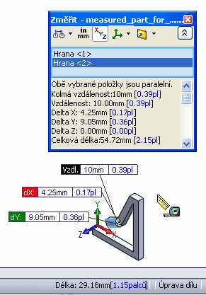

Můžete konfigurovat nástroj Měření pro zobrazení jednotek měření. Můžete například určit milimetry a palce pro zobrazení v dialogovém okně Měřit, popisy měření a stavový řádek.
Postup při zobrazení duálních kót měření:
Klepněte na nástroj Měření
(panel nástrojů Nástroje) nebo na .
- V dialogovém okně Měření klepněte na možnost Jednotky/Přesnost
V dialogovém okně Jednotky měření/Přesnost vyberte Použít vlastní nastavení a zvolte první jednotku délky.
Pokud zvolíte
Použít nastavení dokumentu, zobrazí se duální jednotky pouze pokud jste zvolili
Zobrazení duálních kót ve
Vlastnostech dokumentu - kóty
- Klepněte na Použít duální jednotky a vyberte druhou jednotku měření.
- Klepněte na
