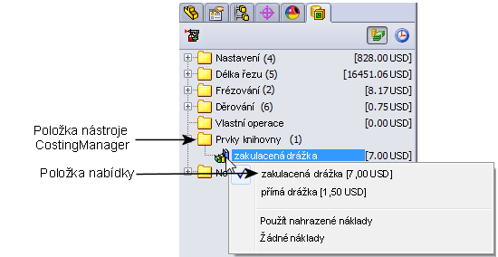

  2. Klepněte pravým tlačítkem a vyberte některou z následujících položek. Příklad:
Položka správce CostingManager Položka nabídky Popis

Položky ve složce Délka řezuFM_folder.gif Řezací stroje definované v šabloně Nastaví jiný řezací nástroj. Můžete mít například dva různé laserové stroje, mezi nimiž můžete volit.
Položky ve složce OhybyFM_folder.gif Roztloukací stroje definované v šabloně Nastaví jiný roztloukací stroj pro vytváření ohybů v dílu.
Položky ve složce Prvky knihovnyFM_folder.gif Prvky knihovny definované v šabloně Nastaví jiný prvek knihovny namísto prvku, který byl vybrán automaticky.
