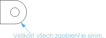

Tento příklad zobrazuje způsob použití stylů popisu pro poznámky.
  1. Vytvořte poznámku, která bude součástí více než jednoho výkresu.
  2. Přidejte styl do dokumentu výkresu.
  3. Uložte styl v Knihovně návrhů pro použití v dalším výkresu.
    Po uložení poznámky do knihovny návrhů, bude přístupná ze všech výkresů, dílů a sestav pomocí přetažení.
  4. Otevřete složku popisů v Knihovně návrhů, která obsahuje uloženou poznámku.
