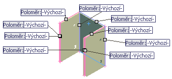

  2. Klepněte na nástroj Převést na plechový díl (panel nástrojů pro plechové díly) nebo Vložit > Plechové díly > Převést na plechový díl .
  3. Ve správci PropertyManager pod položkou Parametry plechového dílu vyberte pevnou plochu.
  4. Pod položkou Hrany ohybů klepněte na Shromáždit všechny ohyby
    Tím se vyberou všechny již existující ohyby a tloušťka dílu v importovaném dílu.
    Můžete také manuálně vybrat hrany ohybů.
  5. Klepněte na .
