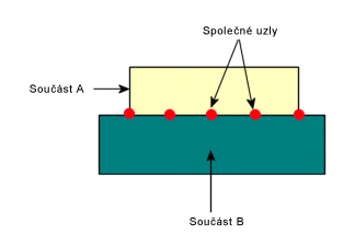

Program spojí entity Sada 1Sada 2 (zdrojovou a cílovou) definované v PropertyManager Kontaktní sada. Spojené entity se chovají jako svařované. Tato volba je dostupná u statických, nelineárních, frekvenčních a teplotních studií a studií zborcení. Síť nemusí být kompatibilní. Pokud je síť kompatibilní, program sloučí stejnolehlé uzly podél rozhraní, v opačném případě použije vnitřně rovnice omezení a simuluje tak spojení.
Plochy, které se na počátku dotýkají (síť může nebo nemusí být kompatibilní)
Znázornění spojeného kontaktu s kompatibilní sítí
