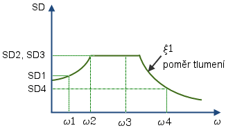

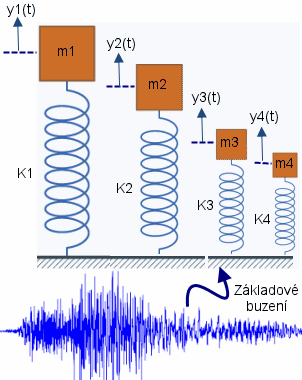

Spektrum odezvy
Obrázky znázorňují odezvy v určitém čase pro rozsah systémů s jedním stupněm volnosti (SDOF), které jsou vystaveny základnímu pohybu jako funkce jejich přirozené frekvence ωI, nebo periody kmitů TI. Každá křivka spektra odezvy odpovídá určitému poměru modálního tlumení ξI.
Obvyklá množství znázorněná ve spektru odezvy jsou:
  • Maximální posunutí SdI, ξI)
  • Maximální pseudorychlost SvI, ξI) = ωI*Sd
  • Maximální pseudozrychlení SaI, ξI) = ωI*Sv = ω2I*Sd
Spektrum odezvy se používá jako vstup základového buzení pro analýzu spektra odezvy.
Spektrum odezvy relativního posunutí pro konkrétní poměr tlumení ξ1.
se rovná maximální absolutní hodnotě časového průběhu odezvy relativního posunutí pro každý oscilátor SDOF.
Přirozená kruhová frekvence vibrace pro každý oscilátor SDOF.
