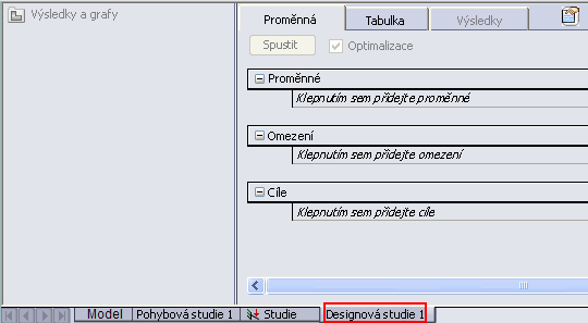

Studii vytvoříte klepnutím na možnost Designová studie
(panel nástrojů Nástroje) nebo na . Záložka Designová studie se objeví v dolní části grafické oblasti.
Můžete také klepnout pravým tlačítkem na záložku studie a vybrat Vytvořit novou designovou studii.
