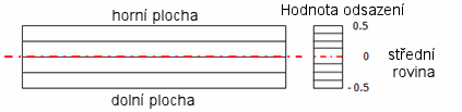

Odsazení kompozit
Polohu složených laminátů nebo svazku plechů vzhledem k jeho povrchu lze kontrolovat. Vyberete-li příslušnou možnost, není třeba v geometrii počítat s vůlí mezi povrchy s rozdílnými tloušťkami skořepiny. PropertyManager Určení skořepiny pro kompozita má tyto možnosti:
Střední povrch
Umístí prostřední část svazku plechů na povrchové tělo.
Horní povrch
Umístí nejvyšší část svazku plechů na objemové tělo.
Spodní povrch
Umístí spodní část svazku plechů na povrchové tělo.
Určit poměr
Umístí část svazku plechů definovanou pomocí hodnoty odsazení, která je zlomkem celkové tloušťky měřené ze střednicového povrchu k referenčnímu povrchu. Obrázek ukazuje význam negativních a pozitivních hodnot odsazení.
Vezměme jako příklad dutý osazený hřídel zhotovený ze dvou různých kompozitních svazků plechu.
Vytvořte dva povrchy pomocí vnitřního poloměru hřídele a zvolte možnost Spodní povrch. Tento postup eliminuje potřebu nové definice geometrie vždy když změníte počet hladin nebo tloušťku laminátu.
