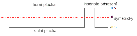

Zarovná síť s referenčním povrchem, definovaným hodnotou odsazení, která je zlomkem celkové tloušťky. Obrázek znázorňuje význam negativních a pozitivních hodnot odsazení.
