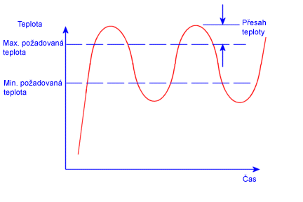

U přechodových tepelných studií lze nastavení tepelného zdroje a tepelného toku řídit pomocí termostatu definovaného požadovaným rozsahem teplot ve vrcholu. Pro každý krok řešení je zvážen stav podmínky tepelného zdroje nebo tepelného toku (zapnuto/vypnuto) podle teploty v určeném vrcholu v předchozím kroku. Ve studii lze použít více termostatů.
Jestliže je hodnota tepelného zdroje nebo tepelného toku kladná, zařízení slouží jako ohřívač, který se zapne v průběhu dalšího kroku řešení, pokud je aktuální teplota čidla (vrcholu) rovna nebo nižší nejnižší požadované teplotě. V opačném případě se podmínka ohřívání vypne.
Jestliže je hodnota tepelného zdroje nebo tepelného toku záporná, zařízení funguje jako chladič, který se zapne při příštím kroku řešení, jestliže je aktuální teplota senzoru (vrcholu) rovna nebo vyšší než nejvyšší požadovaná teplota. Jinak se pro tento krok vypne podmínka ochlazování.
Jestliže termostat pracuje správně, graf teplota versus čas v místě termostatu by měl oscilovat dle následujícího obrázku (za předpokladu, že se nastaví dostatečný čas řešení). Pokud je přesah teploty na jedné nebo obou stranách mezí velký, upravte vlastnosti studie pro použití menšího časového kroku a spusťte studii znovu.

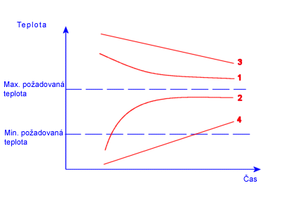

Pokud teplota v místě termostatu konverguje k teplotě uvnitř nebo venku požadovaného rozsahu (jako křivky 1 a 2), definovaný termostat nehraje roli při řízení tepelného zdroje. V takovém případě změňte tepelný zdroj, ostatní tepelná namáhání nebo uchycení, vlastnosti materiálu nebo umístění termostatu.
Pokud se teplota v místě termostatu blíží jedno straně mezí teploty se sklonem, aniž by ji protnula (jako křivky 3 a 4) , zvětšete dobu řešení a spusťte studii znovu.
