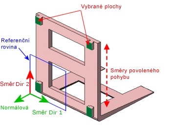

Rovinu můžete použít jako referenci při použití uchycení. Můžete předepsat posuny ve směrech Dir 1 a 2 roviny a také posun kolmo k rovině. U skořepinové sítě můžete předepsat rotace vzhledem k těmto směrům.

Pomocí referenční roviny (zobrazená modře) vidlice můžete uchytit vybrané plochy (zobrazené tmavě zeleně) podél směru Dir 1 a kolmého směru (zobrazené světle zeleně). Takto ponecháte vybraným plochám volný pohyb podél směru Dir 2 (zobrazený červeně).
