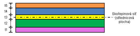

  • Nesouměrný kompozit má vrstvy kolem střednicové plochy uspořádány nesouměrně. Je to nejběžnější typ kompozitu. Schéma nesymetrického kompozitu s pěti vrstvami je na obrázku níže. Různé barvy znázorňují různé vlastnosti materiálu a orientaci. Síť skořepiny se tvoří na střednicové ploše.

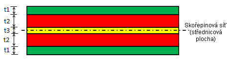

  • Souměrný kompozit má vrstvy (materiály, orientace vrstev a tloušťky) uspořádány souměrně kolem střednicové plochy. To vyžaduje, aby byly tloušťky vrstev, vlastnosti materiálu a orientace materiálu souměrné kolem střednicové plochy.

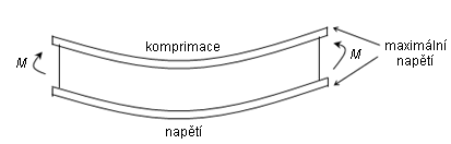

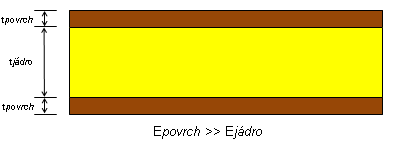

  • Vrstvený kompozitní materiál je zvláštním typem souměrného kompozitu se třemi vrstvami. Takové kompozity se používají v případech, kdy je vyžadována vyšší odolnost vůči ohybu. Doporučuje se, aby vnější vrstvy byly tužší, pevnější a tenčí než střední vrstva.
    Jádro je většinou lehčí kvůli snížení celkové hmotnosti a má vysoký modul pružnosti ve smyku, aby vydrželo pohyb vrstev.
