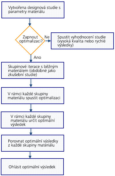

Můžete použít materiály jako proměnné v optimalizačních designových studiích. Program vytvoří interpolační skupiny a v každé z těchto skupin provede optimalizační proces.
material_variables_optimization_workflow
Proměnná materiálu se u scénářů v rámci jedné interpolační skupiny nezmění.
