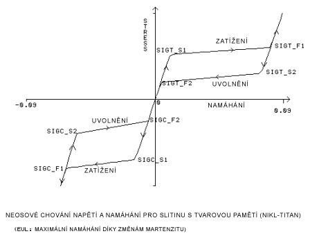

Formulace modelu Nitinol
Vzhledem k tomu, že Nitinol se většinou používá pro svou schopnost podstoupit konečná namáhání, pro tento model se používá teorie velkého namáhání využívající aktualizovanou Langrangeovu formulaci.
Základní model je tudíž vytvořen s ohledem na logaritmická zatížení a Kirchhoffovy prvky napětí. Základní matice a vektor napětí jsou však nakonec převedeny na existující Cauchyho (pravá) napětí.
σst1, σft1
Počáteční a koncová mez kluzu pro zatížení v tahu [SIGT_S1, SIGT_F1]
σst2, σft2
Počáteční a koncová mez kluzu pro odlehčení v tahu [SIGT_S2, SIGT_F2]
σsc1, σfc1
Počáteční a koncová mez kluzu pro zatížení tlakem [SIGC_S1, SIGC_F1]
σsc2, σfc2
Počáteční a koncová mez kluzu pro odlehčení tlakem [SIGC_S2, SIGC_F2]
eul
(Maximální tahové napětí plastu) *(3/2)0.5

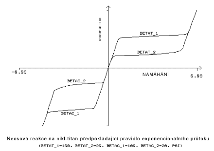

Pravidlo exponenciálního toku využívá další vstupní konstanty, βt1, βt2, βc1, βc2:
βt1
parametr materiálu měřicí rychlost transformace pro zatížení v tahu, [BETAT_1]
βt2
parametr materiálu měřicí rychlost transformace pro odlehčení v tahu, [BETAT_2]
βc1
parametr materiálu měřicí rychlost transformace pro zatížení tlakem, [BETAC_1]
βc2
parametr materiálu měřicí rychlost transformace pro odlehčení tlakem, [BETAC_2]
