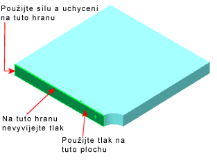

Použití zatížení a uchycení na skořepiny
U plechových součásti (s jednotnou tloušťkou) a povrchových geometrií se automaticky vytváří skořepinová síť. Na plechové součásti se skořepinovou sítí se omezení používají stejně jako na objemová tělesa.
Plechové díly
  • Chcete-li použít sílu nebo uchycení na bod skořepiny, vyberte asociovanou hranu tělesa.
  • Chcete-li použít tlak na hranu skořepiny, vyberte asociovanou plochu tělesa.
Protože elementy skořepiny mají stupně volnosti otáčení, je nutné rozlišovat mezi nepohyblivým (bez posunutí) a pevným uchycením (bez posunutí i bez rotace). Pomocí správce PropertyManager Síla je také možné použít koncentrované momenty.
