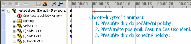

Návod na vytvoření animace založené na klíčovém bodě:
  1. Z pohybové studie přetažením časového pruhu nastavte trvání pořadí animace.
    Můžete také klepnout kdekoli podél časové osy a umístit časový pruh, nebo pomocí mezerníku posunout časový pruh krokem.
    Časový pruh je nastaven na interval pěti sekund (00:00:0000:00:05).
  2. Přetáhněte součást sestavy do požadované konečné polohy sekvence animace.
  3. Klepnutím pravým tlačítkem umístěte klíč, nebo vyberte Automatický klíč (pouze funkce Animace), aby byl klíč umístěn automaticky.
  4. Chcete-li animovat jiné součásti sestavy:
    1. Umístěním časového pruhu nastavte trvání sekvence animace.
    2. Přetáhněte součást sestavy do jejího umístění v dalšímu klíčovém bodě sekvence animace.
      Pohyb přídavných součástí můžete začít kdekoli podél časové osy. Pokud však dojde ke konfliktu pohybu mezi součástmi, zobrazí se klíčový bod s označením neřešitelného pohybu.
  5. Klepnutím na Hrát od začátku zobrazte celou animaci.
