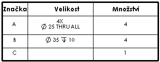

Alfanumerická kontrola
Stanovte značky, které určují, že jsou díry alfanumerické (A, B, C...), nebo číselné (1, 2, 3...). V případě alfanumerických značek, písmeno označuje velikost díry a číslo označuje počet instancí. Prostřednictvím Začít od určete počáteční písmeno, nebo číslo.
Odpovídající poznámky v pohledu se změní spolu s tabulkou.

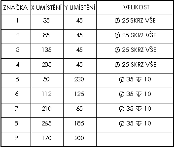

A, B, C...
1, 2, 3...
Schéma

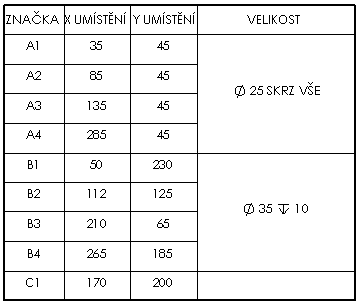

Sloučit stejné značky Sloučí řádky s dírami do stejného pole, v němž jsou také sloučeny díry se stejnými velikostmi. Sloupce obsahující hodnoty umístění se odstraní. Tato možnost odstraní sloupce pozice X UMÍSTĚNÍY UMÍSTĚNÍ.

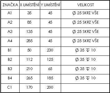

Sloučit stejné velikosti K dispozici jen tehdy, je-li zrušen výběr políčka Sloučit stejné značky. Sloučí buňky děr o stejné velikosti. Sloupce obsahující hodnoty umístění zůstávají.
