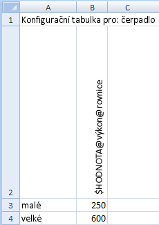

Globální proměnné v konfiguracích
Můžete konfigurovat globální proměnné.
V konfigurační tabulce se v záhlaví sloupce pro řízení hodnoty globální proměnné používá následující syntaxe:
$HODNOTA@název_globální_proměnné@ROVNICE
Záhlaví sloupce nerozlišuje velká a malá písmena.
Do buněk zadejte hodnotu globální proměnné. Pokud necháte buňku prázdnou, bude ji přiřazena hodnota z konfigurace, která byla aktivní, když jste otevřeli konfigurační tabulku.
Při konfigurování globálních proměnných v konfigurační tabulce, můžete přiřadit jen konstantní šestnáctkové hodnoty. Chcete-li definovat pro globální proměnnou hodnotu řízenou rovnicí, nejprve odstraňte její sloupec z konfigurační tabulky a pak definujte rovnici pomocí Nástroje > Rovnice .
Příklad:
