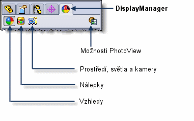

DisplayManager zobrazuje vzhledy, nálepky, světla, prostředí a kamery používané v daném modelu. V DisplayManager můžete zobrazit použitý obsah a přidat, upravit nebo odstranit položky. Když je aktivován doplňkový modul PhotoView 360, poskytuje DisplayManager přístup k možnostem PhotoView.
Položka Prostředí, světla a kamery zahrnuje funkci Procházka.
DisplayManagera zobrazíte klepnutím na záložku DisplayManager v podokně manažera.
