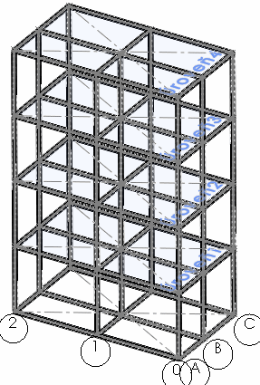

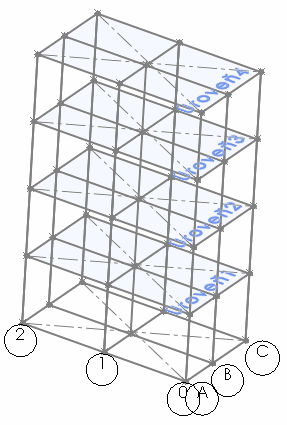

Funkci Systém mřížky můžete použít k navržení systému mřížky pro velké konstrukce. Systém mřížky je užitečný při vytváření svařovaných konstrukcí. Systém mřížky vám rovněž může pomoci, když pracujete s více uživateli, kteří používají různé aplikace třetích stran, aby mohli vytvořit mřížky ze stejné základny.
Mřížky napomáhají k určení umístění klíčových prvků v konstrukcích. Abyste mohli používat nástroj Systém mřížky, vytvořte skicu, která znázorňuje mřížku. Poté můžete určit počet úrovní v konstrukci a vzdálenost mezi jednotlivými úrovněmi. Skica je zkopírována do každé úrovně ve struktuře. K položkám mřížky jsou připojeny pozice, které usnadňují orientaci. 3D skica slouží jako podpora mezi každou úrovní ve struktuře.
Skica systému mřížky
Systém mřížky s aplikovanými svary
