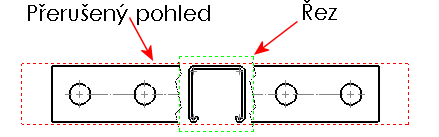

Otočený pohled řezu pomocí přerušených pohledů
Kombinací přerušeného pohledu a pohledu řezu lze vytvořit otočený pohled řezu.
Obrázky byly poskytnuty společností D & M Education, LLC.
Vytvořte pohled řezu a zarovnejte ho s přerušeným pohledem.
Pomocí Skrytím zdrojového pohledu zdrojového pohledu odstraňte řez z listu výkresu.
Nastavte dostatečně velkou Velikost mezery čáry přerušení vhodnou pro pohled řezu.
Přetáhněte pohled řezu, aby překrýval přerušený pohled.
