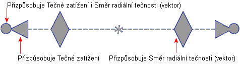

Ovladač splajnu obsahuje více typů ovladačů pro ovládání velikosti zatížení a směru (vektoru) splajnu v daném bodu.
Můžete ovládat zatížení a směr:
  • Jednotlivě nebo společně
  • Asymetricky: pouze jedna strana
  • Symetricky: obě strany společně
Stav dané operace označují barvy ovladače.
Ovladače Stav Výsledky - ovladač:
splines_control04a.gif spline_handle_grey-arrow.gif spline_handle_grey-diamond.gif Neaktivní není vybrán.
splines_control04b.gif spline_handle_lt-blue-arrow.gif spline_handle_lt-blue-diamond.gif Vybrané byl vybrán, ale nedošlo k žádnému pohybu.
Aktivní byl posunut, a daná operace ještě probíhá.
splines_control04c.gif spline_handle_blue-arrow.gif spline_handle_blue-diamond.gif Aktivovaný byl posunut a daná operace je v klidu ve své nové poloze.
splines_control04d.gif spline_handle_black-arrow.gif spline_handle_black-diamond.gif Omezený Zahrnuje omezení kót nebo vztahů.
