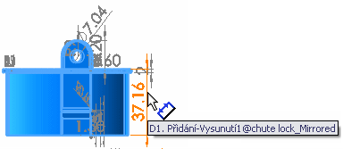

Při vytvoření zrcadleného nebo odvozeného dílu můžete importovat skicu a kóty prvku původního dílu. Můžete zahrnout tyto odkazované kóty ve výkresech vytvořených ze zrcadleného nebo odvozeného dílu.
Pro import kót v případě, že zrcadlíte nebo odvozujete díl, vyberte Kóty modelu ve správci PropertyManager Vložit díl.
Původní díl zobrazující kótu skici
Zrcadlený díl zobrazující importované kóty
Výkresy založené na zrcadleném dílu
