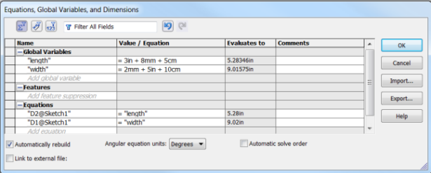

Můžete určit jednotky měření pro globální proměnné a pro hodnoty a rovnice definující globální proměnné. Jednotky můžete nastavit v okně Rovnice nebo Změnit pro kóty a ve správcích PropertyManager podporujících rovnice.
Nastavíte-li jednotky měření v rovnicích, nebudete muset rovnice upravovat, pokud změníte jednotky měření ve vlastnostech dokumentu. Dále pak můžete vytvářet rovnice obsahující hodnoty v různých jednotkách měření.
wn2013_units_support_2
Příklad: můžete vytvořit globální proměnnou Délka a definovat ji následující rovnicí: =100 in + 3 mm + 5 cm. Rovnice obsahuje hodnoty ve třech různých jednotkách měření. Jsou-li jednotky měření pro dokument nastaveny na palce, bude výsledná Délka rovna 102,087 in. Pokud změníte jednotky měření dokumentu na milimetry, přepočítá se proměnná Délka automaticky na 2593 mm. Rovnici nemusíte upravovat a nemusíte se obávat, že by se změnil rozměr dílu.
V oknech RovniceZměnit vám pro zadání platné jednotky měření u každého členu rovnice pomáhá automatické doplňování textu.
