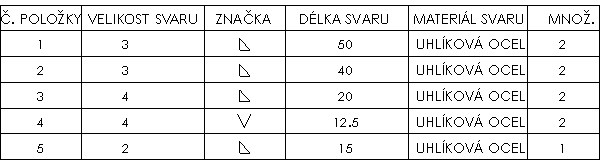

Do výkresů můžete vkládat tabulky svarů.
Pomocí tabulek svarů můžete sumarizovat specifikace svarů, včetně následujících:
  • Množství svarů
  • Velikost svaru
  • Značka svaru
  • Délka svaru
  • Uživatelské vlastnosti svarové housenky, jako například materiál svaru, metoda svařování, hmotnost, náklady a čas.
Po přizpůsobení můžete tabulku svarů uložit jako šablonu pro budoucí použití.
Tabulka svarů se dynamicky aktualizuje, když se změní odpovídající svarové housenky nebo značky svaru. Pokud aktualizujete hodnotu v tabulce svarů a zachováte odkaz na svarovou housenku nebo značku, svarová housenka nebo značka se v modelu aktualizuje.
