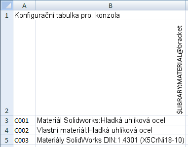

Konfigurační tabulka
Materiály můžete konfigurovat pomocí konfiguračních tabulek. Záhlaví sloupce používá tuto syntaxi:
Pro díl: $LIBRARY:MATERIAL@název_dílu
Pro tělo ve vícetělovém dílu: $LIBRARY:MATERIAL@název_těla@název_dílu
$LIBRARY je název knihovny uvedené v horní úrovni stromu v dialogovém okně Materiál. Příklady: Materiály SolidWorks, SolidWorks DIN materiály, Vlastní materiály.
MATERIAL je název materiálu definovaný v dialogovém okně Materiál. Příklady: Obyčejná uhlíková ocel, AISI 304, Slitina 1060.
Záhlaví sloupce nerozlišuje velká a malá písmena.
Materiál lze zadat několika způsoby:
  • Ručně zadejte potřebné informace.
  • Klepněte do buňky a proveďte výběr v rozevíracím seznamu oblíbených materiálů.
Ponecháte-li buňku prázdnou, zdědí aktuální materiál z doby, kdy byla konfigurace vytvořena.
Příklad:
