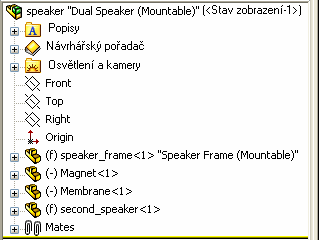

V dokumentech dílů, sestav a výkresů a ve správci ConfigurationManager dílů a sestav můžete zobrazit popisy součásti ve stromu FeatureManager.
Postup pro zobrazení popisů součásti:
  • V horní části stromu FeatureManager klepněte pravým tlačítkem myši na název dílu, sestavy nebo výkresu a vyberte položky Zobrazení stromu > Zobrazit popisy prvků.
    Ve stromu FeatureManager se zobrazí názvy součástí.
    • Ve výchozím nastavení jsou popisy součástí a názvy součástí stejné a nejsou zobrazeny. Nový popis součásti musíte zadat do souboru dílu součásti, aby se zobrazil ve stromu FeatureManager. Viz Souhrnné informace – vlastní a závislé na konfiguraci.
    • Popisy součásti se zobrazí jen v případě, že je Popis (výchozí stav) vybrán v položce Uživatelská vlastnost použitá jako vlastní popis u Obecných možností systému. Pro možnost Uživatelská vlastnost použita na vlastní popis můžete vybrat jinou položku, ale musíte nastavit hodnotu této uživatelské vlastnosti na záložce Vlastní v dialogovém okně Souhrnné informace. Viz Souhrnné informace.
