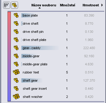

  1. Klepněte na Vizualizace sestavy (panel nástrojů pro nástroje nebo záložka Ohodnotit ve správci CommandManager) nebo na Nástroje > Vizualizace sestavy .
    Záložka Vizualizace sestavy ve stromě FeatureManager obsahuje seznam všech součástí sestavy, seřazené původně podle názvu.
  2. Upravte seznam a barvu modelu v grafické ploše na záložce Vizualizace sestavy.
  3. Uložte sestavu.
    Nastavení vizualizace sestavy jsou uloženy. Když příště použijete vizualizaci sestavy v modelu, uložená nastavení se použijí na seznam a na model v grafické ploše.
  4. V horní části panelu klepněte na Ukončit vizualizaci.
    Panel se zavře a jeho záložka zmizí. Model je zabarven opět svými běžnými barvami v grafické ploše.
