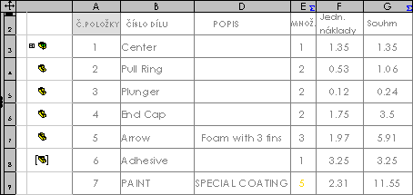

Definování vlastní tabulky nebo řádků kusovníku
Do řádků tabulky lze zadávat vlastní data. Můžete definovat řádek pro položku, která není součástí sestavy, jako například nátěr.
  1. Je-li to zapotřebí, přidejte nový volný řádek. Viz Vkládání sloupců a řádek do tabulek.
  2. Poklepáním na buňku vložte text, nebo použijte nástroje z panelu nástrojů Poznámka.
    Do sloupce ČÍSLO DÍLU zadejte například Nátěr.
  3. klepnutím mimo buňku dokončit úpravy buňky.
  4. zopakovat kroky 2 a 3 a podle potřeby vložit další buňky do řádku.
    Tento způsob lze také aplikovat na již existující obsah buněk v tabulce.
    Pokud je obsah buňky spojen s vlastností, budete vyzváni k přerušení spojení, nebo k jeho zachování:
    • Přerušte spojení, abyste mohli změnit zobrazení tabulky beze změny vlastnosti.
    • Zachovejte spojení, abyste mohli změnit vlastnost.
