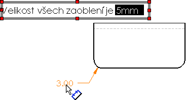

Vkládání popisu v poznámce z výkresu
  1. Vytvořte nebo upravte existující poznámku.
  2. V grafické ploše vyberte existující popis nebo kótu.
    Vyberete-li kótu se značkou nebo tolerancí, budou položky zahrnuty v poznámce.
  3. Klepněte na PM_OK.gif.
    Chcete-li upravit popis nebo kótu, musíte upravit existující popis nebo kótu ve výkresu. Nemůžete upravit popisy nebo kóty v poznámkách, pokud byly vloženy z existujícího popisu nebo kóty. Když upravujete stávající popis nebo kótu, dojde k aktualizaci všech instancí daného popisu nebo kóty v listu.
    Popis nebo kótu lze skrýt klepnutím na Zobrazit > Skrýt/zobrazit popisy.
