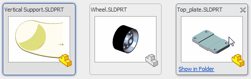

Otevřený dokument můžete vybrat z nabídky Okno nebo v prohlížeči Otevřené dokumenty.
Chcete-li vybrat otevřený dokument, proveďte jednu z následujících akcí:
  • Klepněte na Okno > název_dokumentu.
    Chcete-li zobrazit náhled dokumentu a cestu k němu, přejeďte ukazatelem přes příslušnou položku nabídky. Náhled a cesta k souboru se zobrazí ve velkém popisu.
  • Použijte prohlížeč Otevřené dokumenty:
    1. Klepněte na Okno > Procházet otevřenými dokumenty nebo stiskněte Ctrl + Tab.
      Podržte klávesu Ctrl, aby zůstal prohlížeč otevřený.
    2. Podržením klávesy Ctrl a použitím šipek nebo stisknutím klávesy Tab vyberte dokument pomocí klávesnice; také jej můžete vybrat myší tak, že na něj umístíte ukazatele.
      Náhled se v prohlížeči zvýrazní a nahoře v okně prohlížeče se zobrazí cesta k dokumentu.
      Náhled, který zvýrazníte pomocí klávesnice, vypadá jinak než náhled zvýrazněný myší. Na tomto obrázku je náhled vlevo zvýrazněn pomocí klávesnice a náhled zobrazený vpravo pomocí myší, tj. najetím ukazatele na danou položku.
    3. Dokument zvýrazněný pomocí klávesnice otevřete stisknutím klávesy Enter nebo uvolněný Ctrl; klepnutím otevřete dokument, na kterém se nachází ukazatel myši.
      Prohlížeč Otevřené dokumenty se zavře a dokument se zobrazí v grafické ploše.
      Chcete-li zavřít prohlížeč bez otevření dokumentu, klepněte mimo něj nebo stiskněte klávesu Esc.
