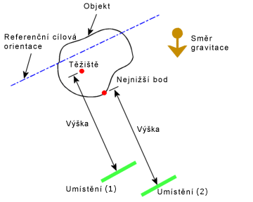

Výška
Nastavuje výšku, ze kterĂ© tÄ›leso z klidovĂ©ho stavu padá. Toto je vzdálenost, kterou tÄ›leso musĂ urazit ve smÄ›ru gravitace, aby zasáhlo pevnou rovinu. DostupnĂ© pouze v pĹ™ĂpadÄ›, Ĺľe vyberete volbu Výška pádu v oknÄ› UpĹ™esnit. Rychlost pĹ™i rázu se vypoÄŤĂtá pomocĂ vztahu Vrázu= (2gh)½, kde g je gravitaÄŤnĂ zrychlenĂ a h je výška.
Z těžiště |
Zadaná výška je vzdálenost mezi těžištěm tělesa a pevnou rovinou ve směru gravitace.
TěžištÄ› tvořà geometrickĂ˝ stĹ™ed tÄ›lesa. V sestavÄ› se těžištÄ› shoduje se stĹ™edem gravitace pouze v pĹ™ĂpadÄ›, Ĺľe všechny součásti majĂ stejnou hustotu.
Z nejnižšĂho bodu |
Zadaná výška je nejmenšà vzdálenost mezi tÄ›lesem a pevnou rovinou podlahy. Bod, kterĂ˝ je k pevnĂ© rovinnĂ© podlaze nejblĂĹľe, logicky narazĂ do podlahy pĹ™i pohybu tÄ›lesa ve smÄ›ru pĹŻsobenĂ gravitace nejdĹ™Ăv.

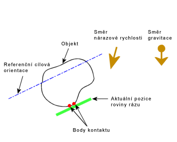

Program urÄŤĂ skuteÄŤnou polohu roviny rázu následujĂcĂm zpĹŻsobem:
- Pokud jste zadali výšku, těleso urazà zadanou vzdálenost ve směru působenà gravitace a potom narazà do roviny.
- Pokud jste zadali Rychlost při rázu, těleso narazà do roviny v zadané rychlosti.
SkuteÄŤnĂ© umĂstÄ›nĂ roviny nárazu pĹ™i zadanĂ© výšce.
Poloha (1): Výška se měřà od těžiště tělesa.
Poloha (2): Výška se měřà od nejnižšĂho bodu tÄ›lesa.
SkuteÄŤnĂ© umĂstÄ›nĂ roviny nárazu pĹ™i zadanĂ© rychlosti nárazu.
