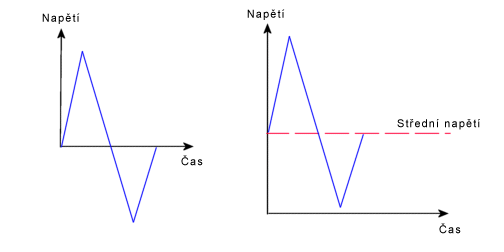

Amplituda střídavého napětí pro cyklus napětí se počítá jako polovina rozsahu napětí v cyklu. Množství poškození způsobené cyklem napětí záleží nejen na střídavém napětí, ale také na středním napětí. Například dva cykly níže mají stejné střídavé napětí, ale způsobují různé množství poškození, protože mají odlišná střední napětí.

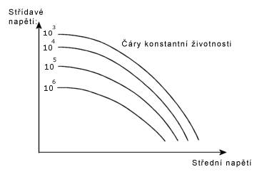

Účinky středního napětí v cyklech jsou znázorněny následujícím diagramem, který se nazývá Haighův diagram.
