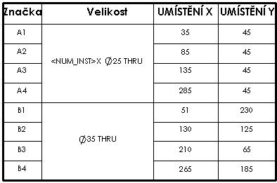

Značení děr
Zvolte písmena nebo číslice pro pořadí značek tabulek děr.
A, B, C
Před číslem pořadí značky díry se zobrazí písmeno. |
1, 2, 3
Číslo definuje pořadí značky díry. |
