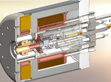

Un nouvel ensemble d'outils vous offre plus de flexibilité dans le traitement des géométries complexes pour créer des modèles de fluide ou des définitions de conditions aux limites. Les nouvelles fonctionnalités vont vous faire gagner du temps dans la préparation de la géométrie du modèle pour l'analyse d'écoulement.
Aucun mode de fluide
Améliore la gestion de modèles complexes/volumineux afin de réduire le temps de configuration lors de la définition de la simulation d'écoulement. Activez ce mode pour définir les conditions de frontière, même si le modèle de fluide n'est pas défini.

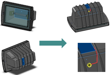

Navigateur de fuites
Disponible dans la fonction Créer des bouchons. Permet de localiser des trous ou des discontinuités de déplacement dans le modèle en visualisant l'itinéraire d'une face interne à une face externe du composant.
