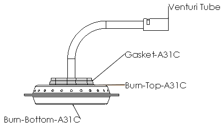

Pour insérer des bulles avec le nom du fichier, suivez la même procédure puis cliquez sur Nom de fichier au lieu de Numéro de pièce (BOM) sous Texte de la bulle.
Nom de fichier affiche le nom du fichier sans l'extension.
