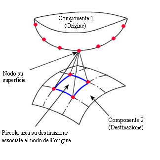

Informazioni sul tipo di contatto Nodo/superficie:
  • Non richiede facce inizialmente a contatto.
  • Non richiede una mesh congruente tra facce di origine e di destinazione.
  • Ammette l'uso di vertici, bordi e facce come entità Gruppo1.
  • Questa formulazione è disponibile con il tipo di contatto Senza compenetrazione per studi statici, non lineari e termici. Per studi statici e non lineari, questo tipo di contatto impedisce l'interferenza tra facce di origine e di destinazione ma consente loro di allontanarsi per creare spazi vuoti. Per i problemi termici, è possibile utilizzare l'opzione Resistenza termica.
  • Il contatto Superficie/superficie è piuttosto preciso ma è l'opzione Nodo/superficie a fornire i migliori risultati se l'area di contatto tra le due facce diventa molto piccola o si riduce a un punto o una linea.
  • La figura illustra una possibile deformazione di due facce con mesh incongruente.
  • Per ciascun nodo dell'origine il software assegna una o più facce sulla destinazione.
    Il programma seleziona i candidati per le facce di origine e di destinazione internamente. Il programma collega le entità Gruppo 1 e il Gruppo 2 nel PropertyManager Gruppo di contatto.
  • Contatto di superficie: impedisce l'interferenza ma consente la separazione.
