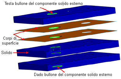

  Serie di bulloni Selezionare il bullone più di due componenti insieme. Per gli studi non lineari è possibile imbullonare più di due componenti solidi.
Selezionare le facce cilindriche dei corpi solidi o i bordi circolari delle superfici dello shell dai componenti intermedi. Per gli studi non lineari, selezionare la faccia cilindrica da un corpo solido.
  Bullone simmetrico Se uno o due piani di simmetria attraversano il bullone, è possibile definire un bullone simmetrico.
Geometria di riferimento Per metà bulloni di simmetria, selezionare il piano o la faccia piana della simmetria.
Usando i bulloni simmetrici, immettere il valore totale di precarico e metà o un quarto della massa totale del bullone secondo il tipo di simmetria selezionato. Inoltre, quando si elencano le forze del bullone dopo avere eseguito uno studio, i risultati saranno uguali a metà o un quarto della forza totale.
