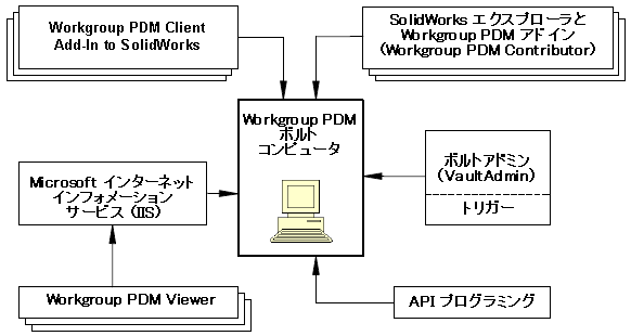

Workgroup PDM アプリケーションは、SolidWorks 環境内で、あるいはスタンドアロン アプリケーションとして SolidWorks Explorer 内で動作する、製品データ管理ソフトウェアです。 Workgroup PDMは、プロジェクトのチェックアウト/チェックイン/リビジョン管理の手順、またその他の管理作業をコントロールします。
下記は Workgroup PDM を図解したものです:
