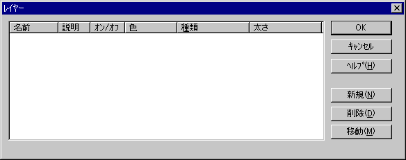

レイヤーツールバーには、図面に含まれているレイヤーとレイヤープロパティ(Layer Properties)ツールのレイヤーのリストが含まれています。
レイヤープロパティ ツールをクリックして レイヤー ダイアログ ボックスを開きます。 新規レイヤーを作成し、各レイヤーの線の 種類太さ を指定します。
