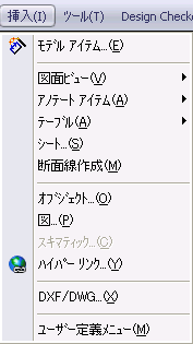

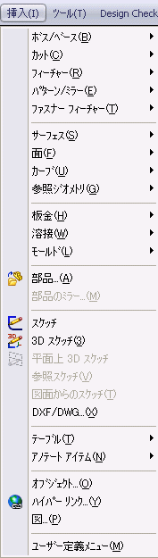

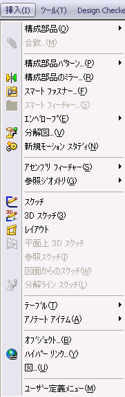

SolidWorks は、状況依存のメニュー階層をもちます。 3種類のドキュメントすべてで同じメニューが表示されますが、どのドキュメントがアクティブであるかに応じてメニューのアイテムは異なります。 たとえば、挿入 メニューには、部品ドキュメントのフィーチャー、アセンブリ ドキュメントの合致、図面ドキュメントの図面ビューが含まれます。
