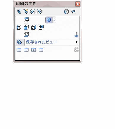

SolidWorks の標準表示ツールバーとフライアウト ツールバーには、正面背面上面底面右側面左側面等角投影不等角投影両等角投影 の表示方向が含まれています。 視線に垂直 は、スケッチ平面、または選択した平面に垂直な状態をいいます。
標準表示フライアウト ツールバーにアクセスするには、ヘッズアップ表示ツールバーの 表示方向 をクリックします。
表示方向 ダイアログ ボックスには、標準表示ツールバーの表示方向に加え、ユーザー定義の表示方向が含まれています。 表示方向(Orientation)ダイアログボックスにアクセスするには、標準表示ツールバーの表示方向(View Orientation)を選択、またはスペースバーを押すか、グラフィック領域を右クリックし、表示方向(View Orientation)を選択します。 新表示方向 ツールでユーザー定義の表示方向を追加できます。
