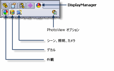

DisplayManager には、現在のモデルに適用されている外観、デカル、照明、シート、カメラが表示されます。 DisplayManager を使用して、適用された内容を表示し、アイテムを追加/編集/削除できます。 PhotoView 360 がアドオンされた場合、 DisplayManager から PhotoView オプションにアクセスすることもできます。
シーン、照明、カメラ(Scenes, Lights, and Cameras)にはウォークスルー機能が含まれます。
DisplayManager を表示するにはマネージャ パネルで DisplayManager タブをクリックします。
