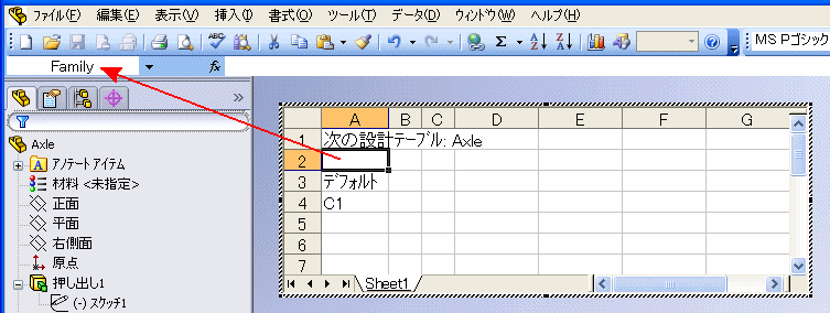

自動的に作成される設計テーブルのフォーマット設定
自動作成 (Auto-create) または空白 (Blank) を設計テーブル (Design Table PropertyManager) PropertyManager で選択すると、SolidWorks は自動的に Excel ファイルを作成します。自動的に作成される設計テーブルには、Family セルが含まれています。
デフォルトでは、セル A2Family セルとして予約されています。このセルは、パラメータとコンフィギュレーション データが始まる場所を決定します。Family セルにはテキストは含まれていませんが、Excel では、名前ボックスFamily が表示されます。
設計テーブルを編集すると、Family セルの上に行、左に列を作成できます。下記の例は、コンフィギュレーション名および SolidWorks パラメータが Family セルの右下に保持される限りにおいて、有効な設計テーブルです。
