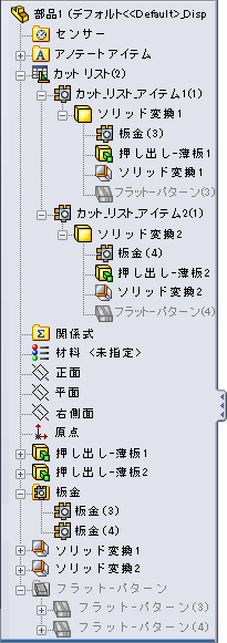

カット リストでは:
  • 各ボディには独自の板金定義が含まれます。
    ボディは最後に追加されたフィーチャーの名前になります。
  • ボディの表示を展開し、フィーチャーを編集します。
    フィーチャーを展開してスケッチを表示することはできませんが、フィーチャーを右クリックしてスケッチ編集(Edit Sketch) をクリックし、スケッチを編集できます。
  • 右クリック メニューを使用して、各ボディに独自の材料定義と指定し、選択ボディを隔離または展開できます。
  • ボディ特有のフラット パターンはフィーチャー リストの下に表示されます。
メイン FeatureManager デザイン ツリーでは次のようになります:
  • マルチ ボディ部品の作成に使用されているすべてのフィーチャーが作成された順にリスト表示されます。
  • メイン FeatureManager デザイン ツリー、またはカット リストのフィーチャーを編集できます。
  • FeatureManager デザインツリーの最後にはマルチ ボディ部品の各ボディのフラット パターンが個別に表示されます。
  • 部品挿入 を使用して部品にボディを追加した場合、カット リストにボディの表示が追加される他、メイン FeatureManager デザイン ツリーに新規ボディごとのノードが追加されます。
